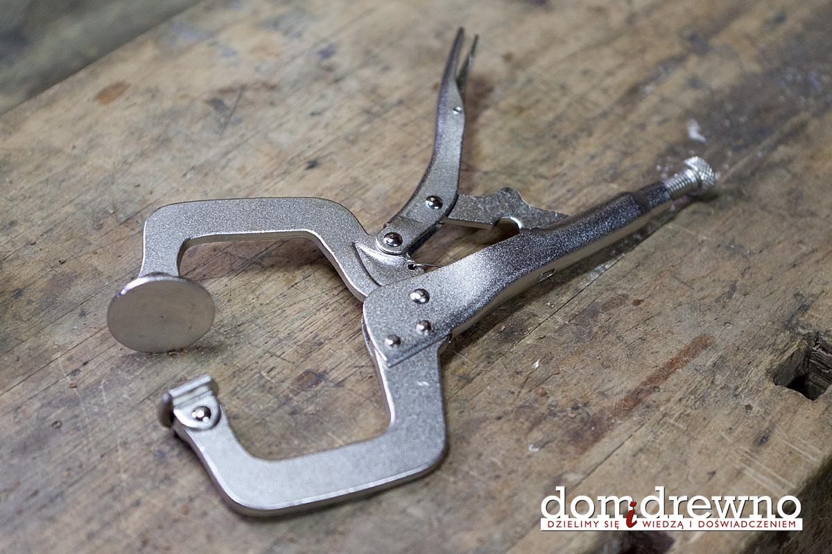

Prezentowany model to nowy model. NIe jest zly ale osobiscie bardziej podoba mi sie ten starszy – roznia sie polozeniem raczki. W tym nowym raczka jest z „drugiej” strony. Jest to mniej ergonomiczne bo trzeba siegac za deske zeby ja zlapac tym sciskiem. Nie wiem dlaczego producent zdecydowal sie to zmienic ale widocznie mieli ku temu jakis powod.

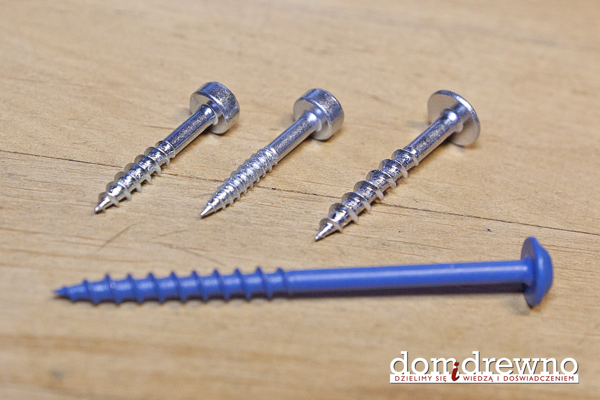

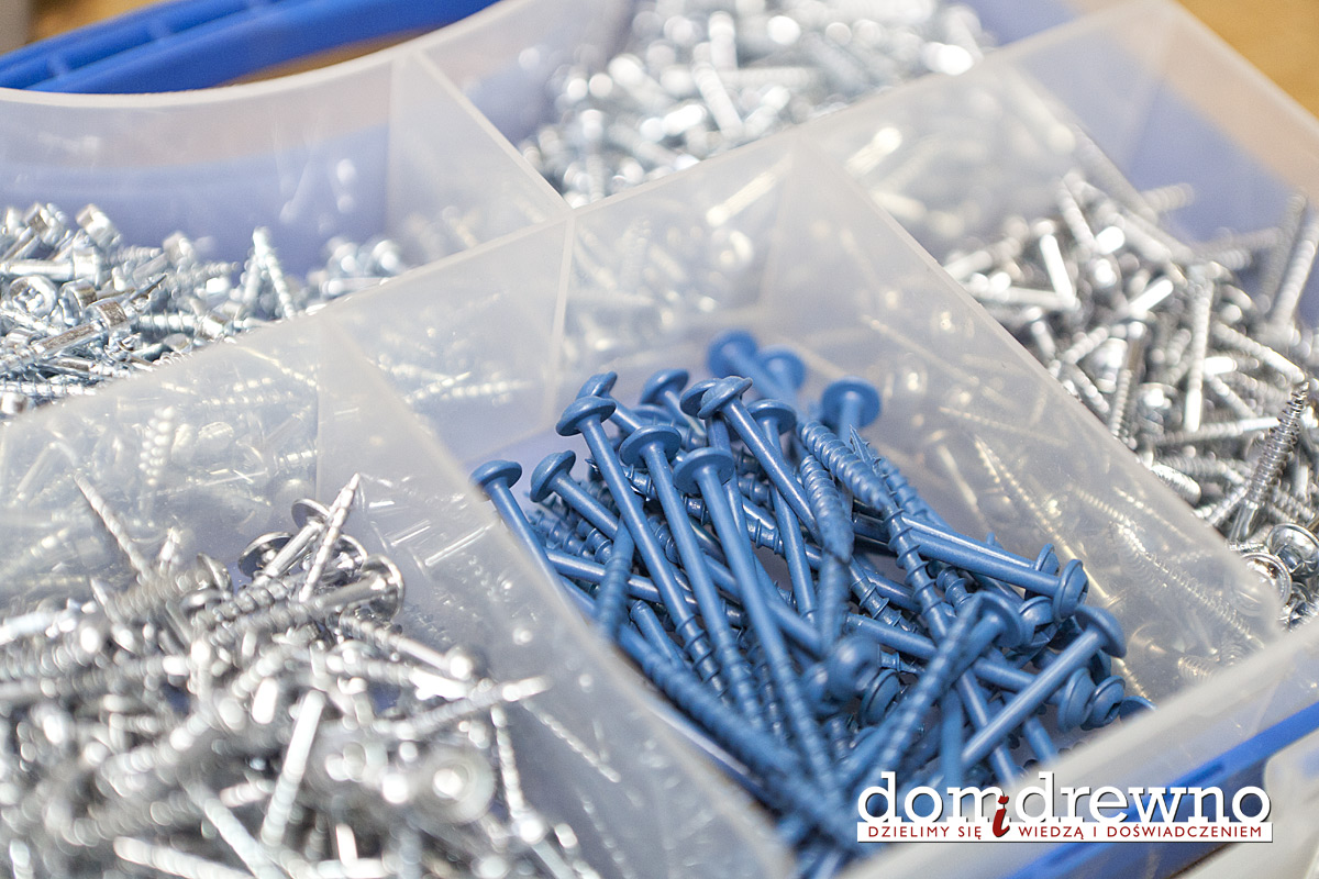

Wkrety krega to typowe wkrety podkladkowe ale majace kwadratowa koncowke – dobrze, ze daja w zestawie koncowke, typowe wkrety uzywane w stolarstwie jak slusznie zauwazono maja lby stozkowe.
W tym systemie nieodpowiednie bo dzialaja jak klin. Gdy skonczyly mi sie oryginalne wkrety probowalem zwyklych i rozsadzalo mi deseczki. Zakup podkladkowych wyeliminowal problem.

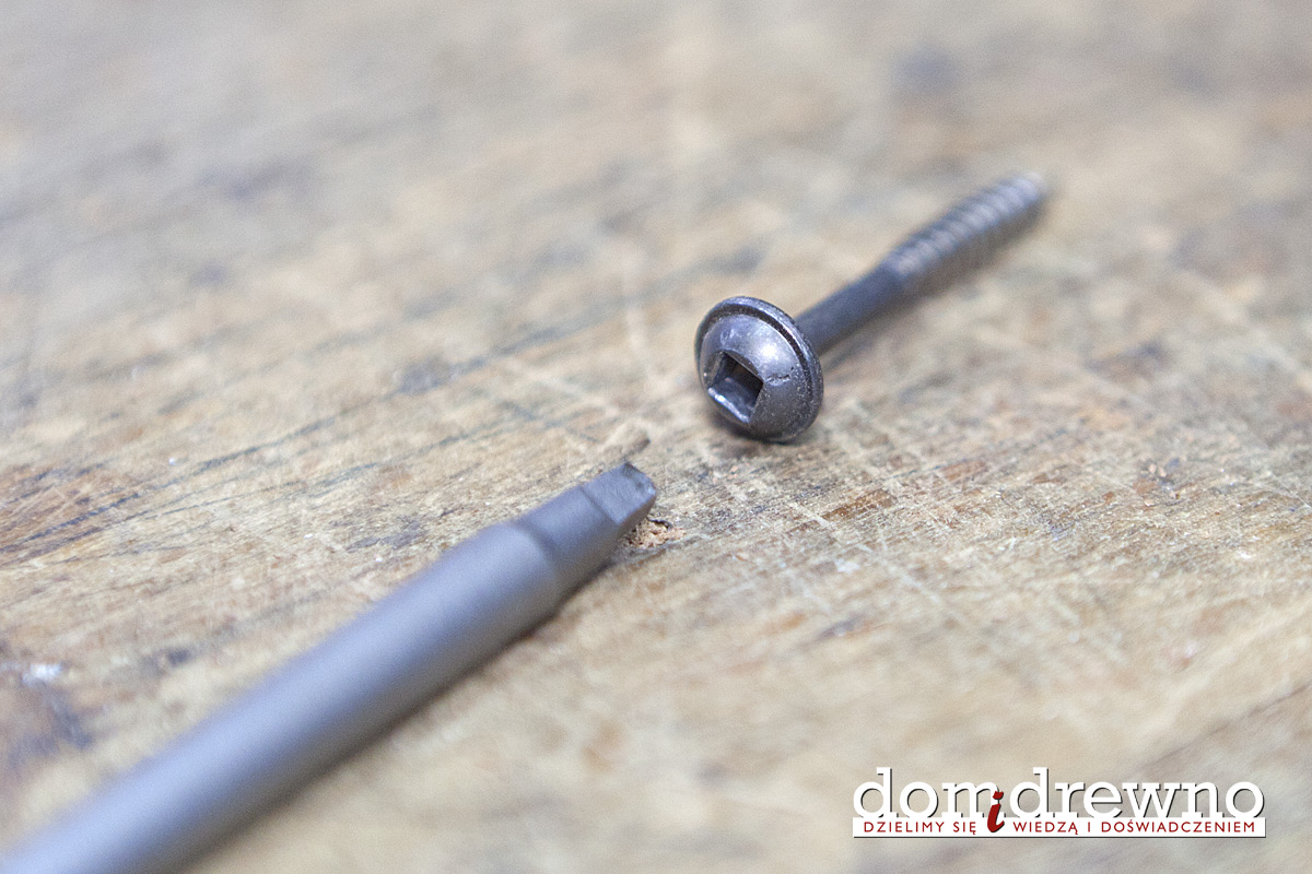

Podeślij fotkę – wrzucę na www i opiszę jako stary model. Co do wkrętów – to te z kwadratowym otworem podobnie trzymają bit jak torx – więc to jest ważne. Nie trzeba siły na końcu wkręcania, bit trzyma wkręt idealnie.
Te wkręty podkładkowe – kupiłem kiedyś w Polsce i były chyba PZ, trochę to średnie rozwiązanie. Może ktoś torx’y takie zna???

Kwadratowa koncowka nazywa sie Robertson – zapomnialem wczesniej napisac.
Torxy podkladkowe sa ale ja znalazem w sklepie tylko duze rozmiary. Male niby sa ale nigdy nie sprowadzali bo nie mieli klienta.

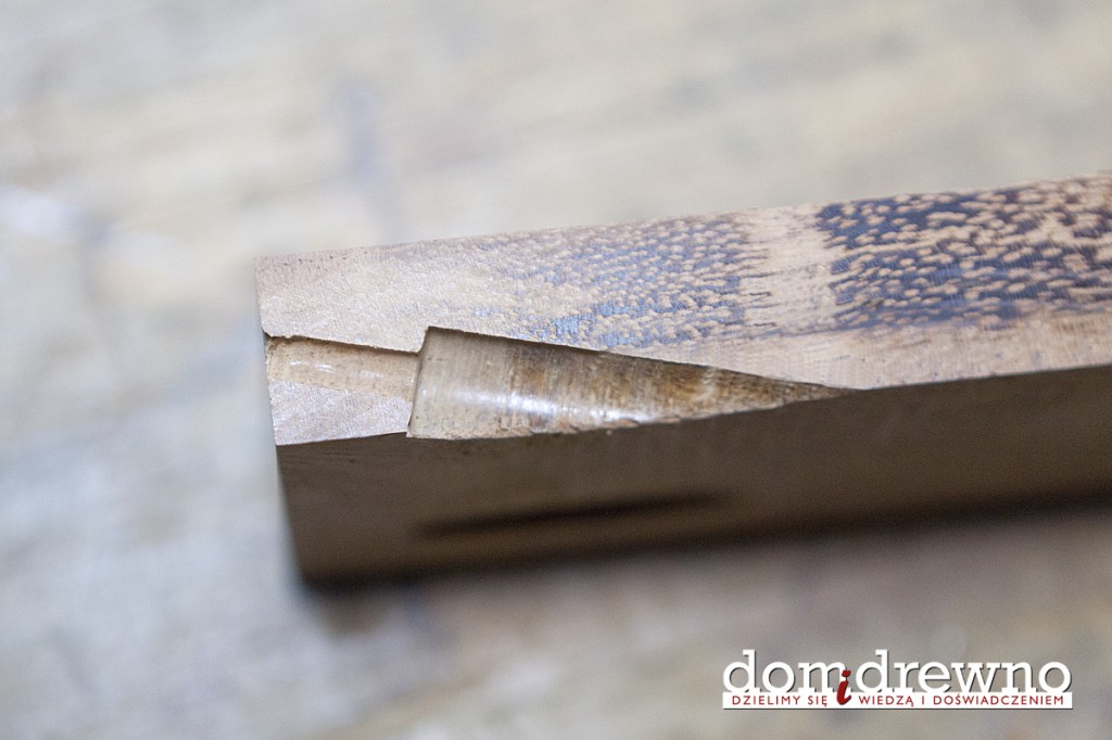

no i bałem się systemu calowego, nie byłem pewny czy jak skończą mi się oryginalne wkręty, kołki to będzie lipa, ale z tego co piszecie to nie ma problemu. a jak z kołkami? czy można po prostu podmienić wiertło, wkręt czy kołek na metryczny i nie ma problemu?
Z wkrętami nie ma problemu, a kołki… hmmm tu musisz mieć kołki ale bez ryfla. Więc można sobie dorobić samemu na kołczarce dowolne ilości i różne gatunki drewna 🙂
