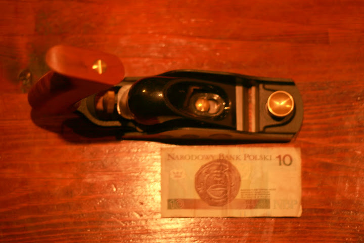

Wstępne wrażenie – strug nie przypomina typowego klasycznego Stanley’owskiego kształtu. Jest bardziej nowoczesny. Pokrywa ostrza pomalowana jest połyskującym lakierem. Stopa, boki oraz łoże w miejscu styku z nożem ładnie wyszlifowane I wygładzone – żadnych ostrych kantów czy zadziorów. Reszta odlewu pozostawiona jest szorstka co nie ma żadnego wpływu na jakość użytkowania. Nie wyszlifowane żeliwo jest zabezpieczone czarna farba dobrej jakości.
Pomimo wrażenia ze żeliwo może być niewykończone producent podaje tolerancje szlifów oraz przejście przez kontrole produkcji.
Nie mam kompletnego fioła na punkcie idealnie płaskiej stopy aczkolwiek na potrzeby testu wyciągnąłem swoje linijki oraz kat prosty I wyszło ze stopa jest naprawdę bardzo plaska jak również prostopadła do 'skrzydełek’ bocznych co jest istotne w przypadku ozywania go przy shooting board. Nie kusiło mnie żeby sprawdzać czy strug mieści się w zakresach podanych tolerancji jako ze nie buduje w warsztacie promów kosmicznych
regulowane usta również są równoległa I idealnie spasowane ze stopa.
Ostrze jest bardzo dobrze wykończone I wypolerowane a także ku milej niespodziance fabrycznie ma mikro fazę.
Mechanizm regulacji działa bardzo dobrze. Wcześniejsze mechanizmy Norrisa miały tendencje do zacinania się oraz braku płynnej regulacji, to jednak zostało zmienione I udoskonalone przez producenta. Po bokach struga znajdują się maleńkie śrubki które pozycjonują ostrze I zapobiegają jego ruchom na boki – bardzo sprytny system utrzymywania ostrza w odpowiednim ustawieniu w stosunku do stopy. Regulacja otworu polega na odkręceniu malej gałki mosiężnej I przesunięciu jej w tył lub w przód.

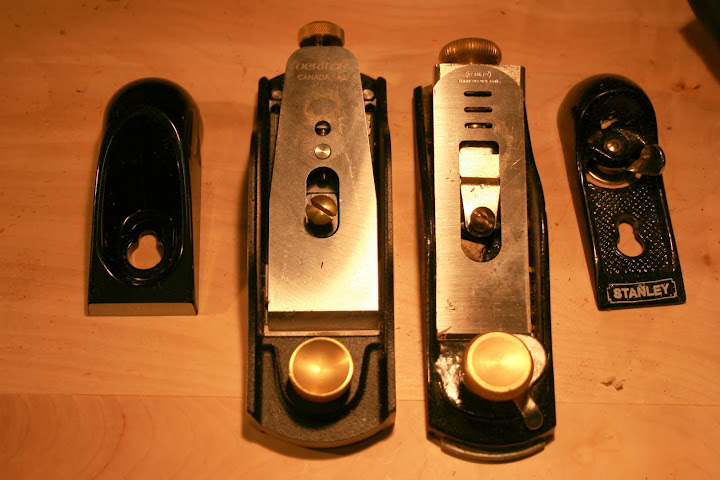

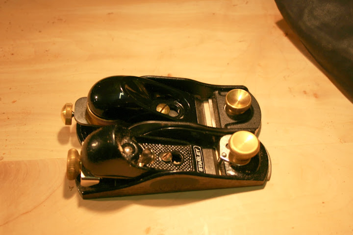

Porównanie Veritas Low angle plane i stanley 60 1/2 low angle block plane (nowy)
Dziś zdjęcia z pracy tego malucha.
Kawałkiem testowym był dąb cięty ćwiartkowo.
Poza tym co widać na zdjęciach to powiem tyle, że strug pracuje bardzo gładko co zresztą widać po samych strużynach. Leży bardzo dobrze w ręce.
