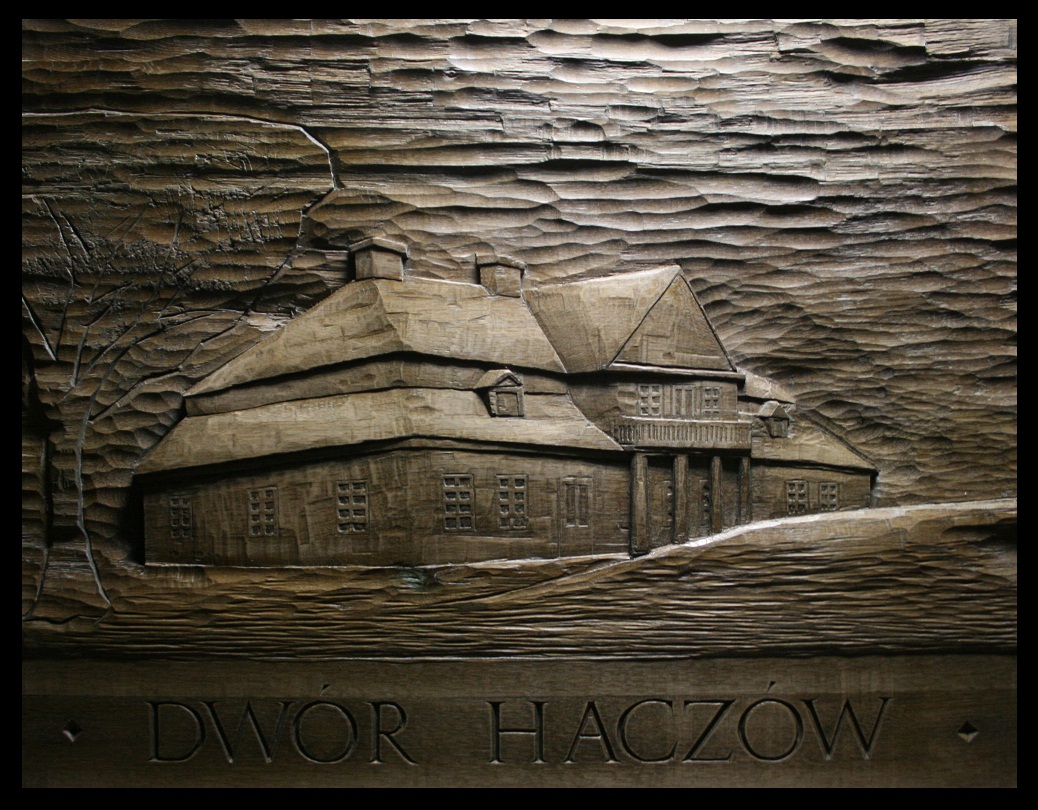

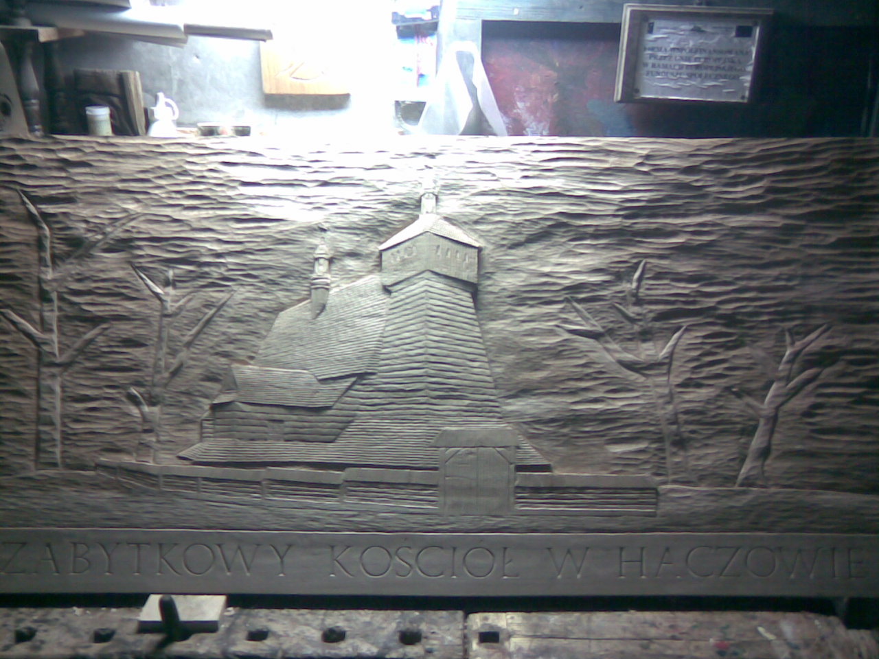

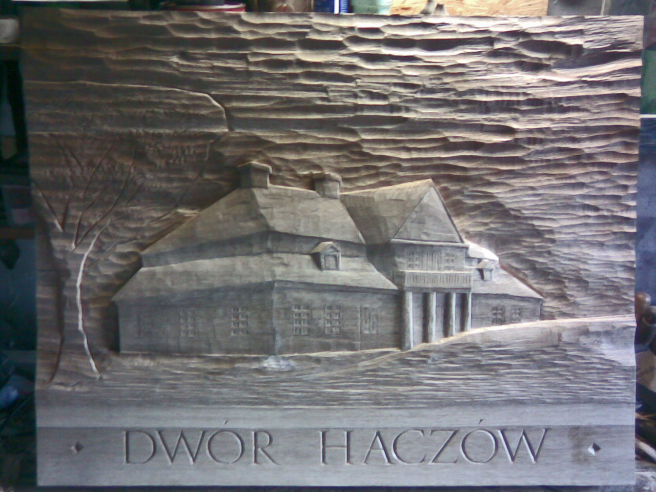

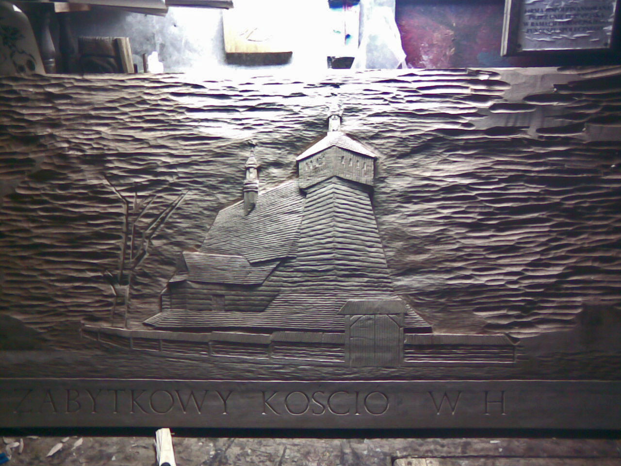

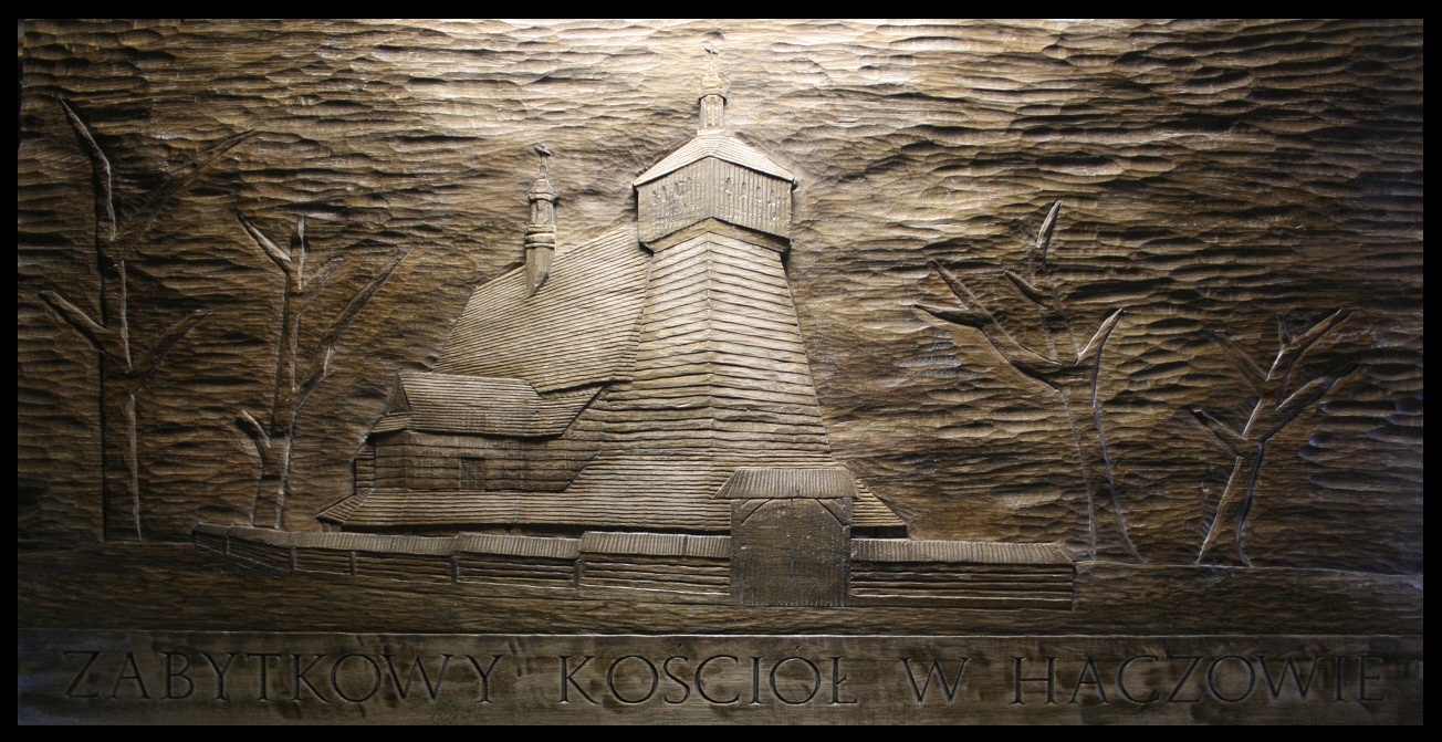

Jak robi się tak idealne litery?
Powoli… 🙂 A tak na poważnie to muszą być bardzo ostre dłuta. I właśnie im twardsze drewno, tym lepiej liternictwo wychodzi.

a możesz jeszcze powiedzieć jak dokładnie to robisz:D. Jakiś szablon masz i odrysowujesz to czy jakoś inaczej?
(Pytam się tak bo zadziwiło mnie to „O” – jest bardzo staranne wykonane z resztą jak i całość ale na to konkretnie zwróciłem uwagę)
Napis najpierw drukuję, następnie odbijam na materiale. Później „po prostu” wcinam się dłutami. Przy literach łukowatych ważne jest właśnie odpowiednie dobranie dłuta. Trochę czasu zajęło mi dojście do wprawy z łukami liter. Teraz to czysta przyjemność. Na YouTube wrzuciłem filmiki jak rzeźbię napisy, tak więc w wolnej chwili zapraszam na kanał 😉
